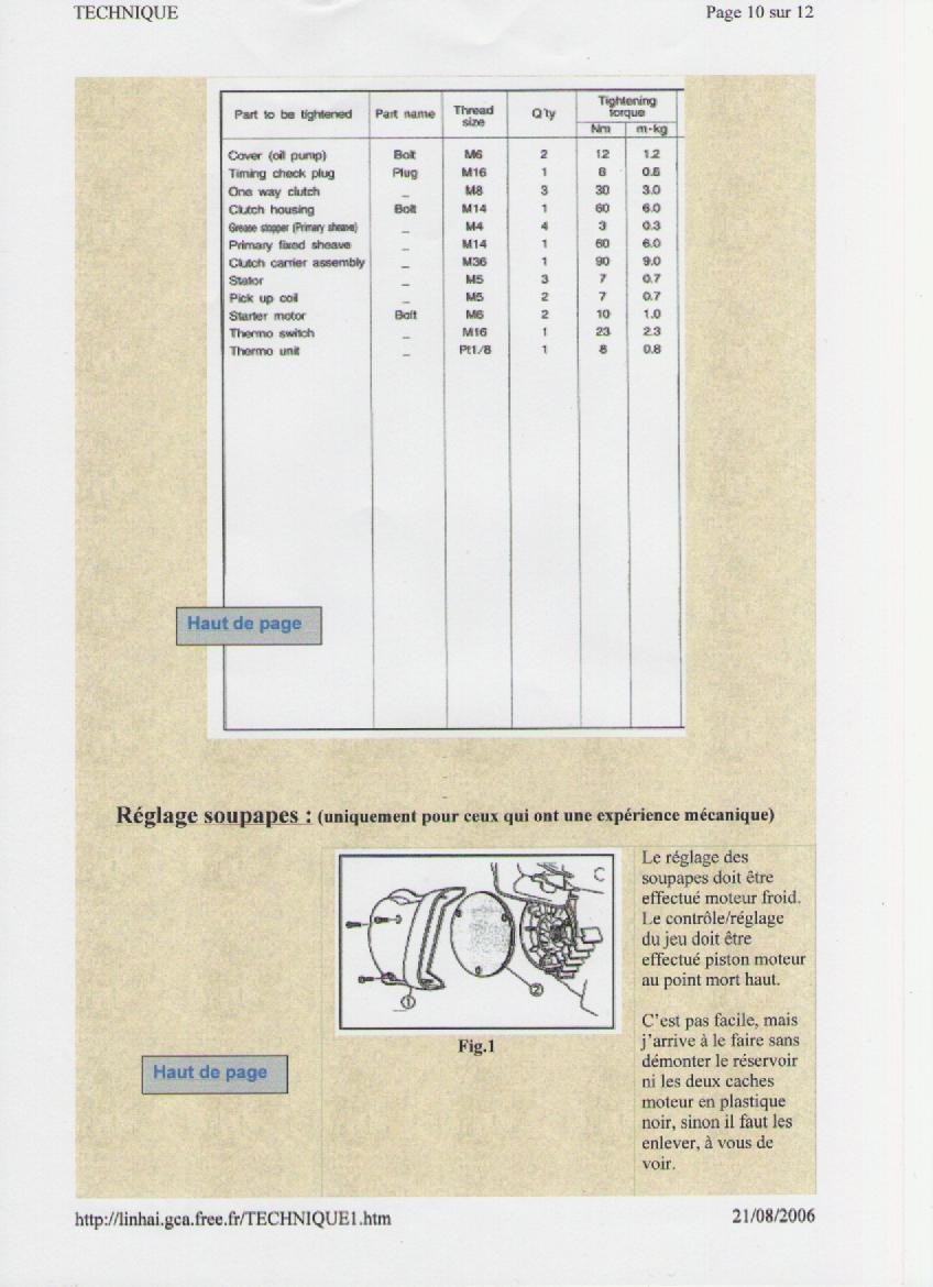

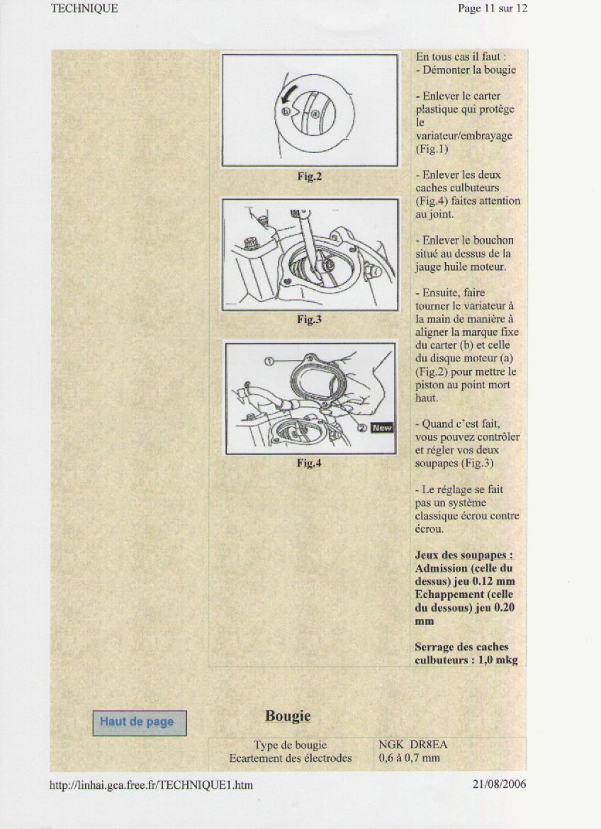

Pour"didi19".
Ci-joint deux fiches pour les réglage des soupapes.
Réglage soupapes
Réglage soupapes.jpg (104.75 Kio) Vu 35897 fois
Réglage soupapes
Réglage soupapes 001.jpg (118.87 Kio) Vu 35896 fois
