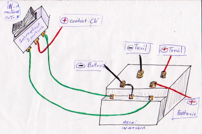

Schéma cablage relais inverseur treuil
Messagepar pullnicom » 06 Sep 2010, 07:36
j'ai longtemps cherché une notice de montage pour les treuils achetés en dehors des concessions et autres que Warn. j'ai du faire appel à un électricien pour le branchement du relai car ni la notice du treuil, ni le 2ème relai acheté en pièce détachée n'a pu m'aider. Alors si, comme pour moi, le cablage de votre matériel ressemble au parcours du combattant, voici le schéma (très schématique) fonctionnel du cablage d'un relai inverseur pour treuil et de sa commande à 3 positions ( in, neutre, out ) au guidon. Dans le cas présent, le treuil n'est en tension qu'avec le contact clé.
cablage relai inverseur treuil.jpg (107.46 Kio) Vu 6160 fois
